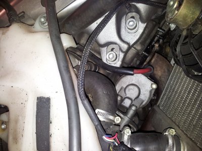

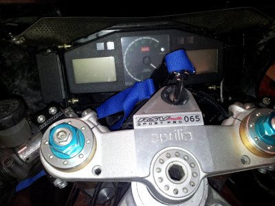

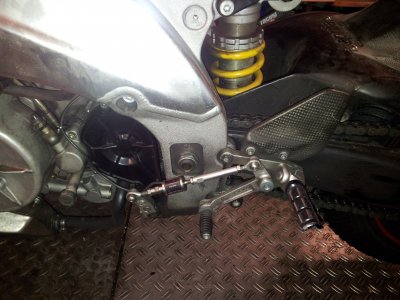

Der Motor konnte im Chassis auch noch höhenverstellbar eingehangen werden. Ich habe noch ein Bilder von einer Kundenmaschine von mir auf`m rechner gefunden:

Fazit: Roland besitzt da schon was Besonderes aus dem Aprilia Repertoire. Sozusagen schon ein historisches, weil 20 Jahre altes Relikt. 👍
Konnte die schon, wie oben im Bild, mit QS nachgerĂŒstet werden?
btw gepflegt ist anders đŸ˜„
Na klar, geht bei fast jedem Motorrad.
Blitzsauber ist anders, dafĂŒr hatte ich aberauch noch gesorgt und hatte sie geputzt, aber sie war technisch gepflegt.
