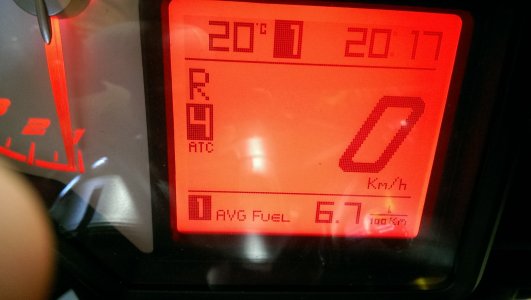

Also ...ich fahre im R - Modus ...ich denke das ist auch nicht der sparsamste weil da wohl zur Minderung der Motorbremse im Schiebebetrieb Kraftstoff eingespritzt wird ...nach dem zweiten Ausritt heute hat sie jetzt 6,7 ltr...das ist ok weil ich dennoch flott auf der LS unterwegs bin ...und die Zwischenspurts geniesse ...also....das sollte klappen für Italien ...zumal man da den Schub eher etwas zügeln sollte ...um die Tickets bezahlbar zu halten ;)

@Montesa Dir ist aber schon bewusst, dass die Verbrauchsanzeige Phantasiewerte anzeigt? So rund einen Liter weniger als real. Ich hatte da bei Bummelfahrt schon mal 5,1l stehen.
Ich berechne den Spritverbrauch einfach. Getankte Liter/gefahrene Km. Wenn ich es etwas beschönigen will, multipliziere ich die km vorher mit 1.04, da meine Factory bei nach 100km auf der Uhr 104 auf dem Navi anzeigt.
