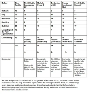

Ich hab mal meinen eigenen persönlichen Reifentest auf der RSV4 dokumentiert. Der Unterschied zu den Tests in den Zeitschriften ist, dass ich jeden dieser Reifen (bis auf den Rosso IV) bis zum Ende gefahren bin und notieren konnte, wie gut sich der Reifen über die gesamte Laufleistung über verhalten hat. Oder eben nicht. Stichwort S23. Bittesehr:
Danke für diesen geilen Input.
Dass der Power 6 "schmiert" beim Rausfeuern im Sommer haben 2 Freunde von mir auf Tuonos diesen Sommer unabhängig voneinander bestätigt.
Und auch, dass der S22/S23 gegen Ende seiner Lebenszeit auf der Kante (>50° Schräglage) nachlässt, durfte ich diese Saison wieder spüren, nachdem ich mich nach meinem 130-km/h-Sturz mental wieder rangemausert hab.
