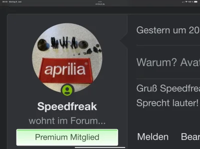

Auf dem Track brechen auch mal ganz gerne bei einer MY17 die Federn, bei 4900 km Stress und 9400 km Tacho.
Siehe Avatar. Wenn ich noch eine hätte, würde ich die Race-Inspektion nach der Erfahrung früher machen.

Auf dem Bild ist ein bisschen Ventilschaden zu sehen. Gebrochene Ventilfedern und abgrissenes Ventil.
