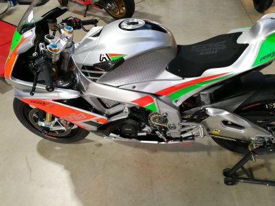

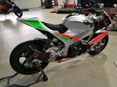

Es ist vollbracht.............Danke an alle die mitgeholfen haben. Insbesondere Danke an Frank, Roland von WSC Neuss und dem kölsche Markus.

Sehr schön geworden!
sieht meiner aprc sehr ähnlich;-)
Den Kettenschutz hinten würde ich noch abmontieren.
Evtl. täuscht das ja, aber mir wäre dir Rastenanlage zu nah an der Schwinge, vor allem der Ausleger vom Schalthebel, hast du da genug Platz?
Gruß ej#25
Das Windschild kann aber unten noch ne Schraube vertragen...! Aber ansonsten sehr sehr schön, freu mich auf Valencia!
Hi.......Rastenanlage und Schwinge funktioniert perfekt...........hab das ja alles schon bei der Tuono getested.
Die Rasten sind sehr kurz (komme isch auch super mit klar) und der eventuelle Impact auf der Seite wird durch die Rahmen Crashpads aufgefangen, sodass die Raste nur bei extremen Crashs verformt wird (auch das hab ich schon selbst getested)..........da ist dann aber auch mehr kaputt als nur die Rasten.......
Sieht sehr gut aus!
Auf dem einen Bild sieht man auch den großen Spalt zwischen Verkleidungsscheibe und Kanzel. Ist bei mir auch mit der Racingscheibe weil da unten keine Befestigung ist. Überlege auch schon wie ich das lösen kann...
Gefällt mir auch sehr gut.(y)
Damit fährst du bestimmt in Oscherleben eine 1:33 oder;)
