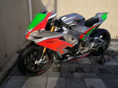

@Monty1 ..........so verrückt bin ich nicht..........wir schauen mal wie ich mich mit dem Bike anfreunde. Momentan ist das die große Unbekannte. Ich hatte jetzt viel Freude (und auch ein wenig Stress) mit dem Aufbau. Jetzt kommt das Fahren und da wird sich herausstellen ob Jürgen recht hat und ich damit den nächsten Schritt tun kann. Er wollte schon lange, dass ich umsteige.
Heck ist von CRC.......

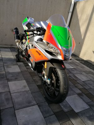

Auf dem einen Bild sieht man auch den großen Spalt zwischen Verkleidungsscheibe und Kanzel. Ist bei mir auch mit der Racingscheibe weil da unten keine Befestigung ist. Überlege auch schon wie ich das lösen kann...
Hat mich auch gestört und als lösung habe ich die scheibe montiert und unten wo sie keine führung hat einfach ein loch durch verkleidung und und scheibe gebohrt. Hab dann an die scheibe so eine nietding mit gewinde (weis den fachbegriff ned) und dann danz normal mit einer verkleidungsschraube angeschraubt. Falls detailfoto gewünscht kurze pn an mich.
@r1racer ...........Hallo Henning, das Pfund rechts und links investiere ich gerne in den Schutz des Bikes....die Dinger machen einen Riesen Unterschied bei der Schadensbilanz
Hier noch ein paar mehr Bildchen.........das ist RSV4 Porn.........:cool::cool::cool::cool:

Hat das einen Grund, warum der Auspuff soweit absteht?
Jo, ich denke mal durch den Serienkrümmer steht der weiter ab als beim Akra Komplett. Also bei meiner Akra Evo2 Komplettanlage steht der Enddämpfer etwas anders und auch näher am Motorrad. Der Serienkrümmer setzt ja auch gerne mal auf, wie manche schon bemerkt haben.
Also bei der komplett Anlage wird auch keine Distanz mehr verbaut,
deshalb liegt er näher an.
Wobei der steht wirklich etwas weit ab.
Gut beobachtet Monty1.

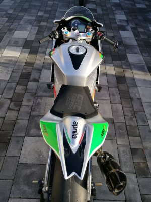

Hätte ne frage... bringen die tank slider was?? Das bike rutscht mit rahmen slider die ja vorhanden sind nie am tank entlang oder?? :)

hi..............das ist leider nicht so...............wenn sich das Bike beim Highsider aufkantet ist die Ecke am Tank angeschliffen und da der Superstocktank sehr dünn ist hab ich die Ecken drauf............hatte ich mal bei der Tuono...............been there, done it, bought the t-shirt.

Ist der Akra gekürzt?
Ich habe diese Konfiguration vom Krümmer/Schalldämpfer bei der Tuono nicht aufgesetzt.....OK der Krümmer hat ein paar mm mehr aber das ist Wuppe.........was aufsetzt ist die Klappenwelle und dann auch nur wenn man den Vorderreifen an den Rand fährt (Gabel 4 Ringe durchgesteckt) und an sich zuwenig Hanging off fährt (Änderung des Fahrstils ist hier sinnvoll).
