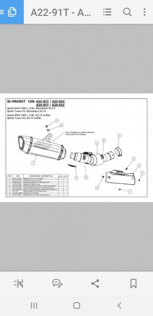

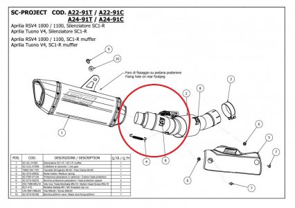

Die verjüngung mitten im Rohr sieht schon komisch aus....die haben das definitiv etwas anders gelöst.
Klappe zu = die Abgase verteilen sich im Dämpfer
Klappe offen = gehen durch das mittlere Rohr richtung Auslass
Bei dem mittleren Rohr kann man nur hoffen dass sie den Durchmesser groß genug gewählt haben...
Sieht mir im Falle des SC-Projects fast nach eine konzentrischen Rohrführung aus. Klappe zu und Abgas wird durch den Ring in den Dämpfer eingeleitet. Klappe offen und Abgas geht durch die mittlere Rohrführung.
Bzgl. Druckverlust spielt ja das Gesamtwerk die Rolle. Da ist der reine Rohrquerschnitt eher sekundär. Zumal bei kürzerer Gesamtlänge auch der Querschnitt reduziert werden kann. Wie es am Kat aussieht kann ich nicht beurteilen, kenne die Abmessungen und die Kat-Spezifika nicht. Interessant sind somit also die Einzeldruckverluste infolge Kontraktion und Expansion an den Übergangsstellen.
Bzgl. Gasdynamik spielen diese weit hinten in der Abgasanlage verorteten Bauteile eine nur untergeordnete Rolle.
