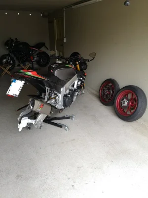

Moin Leute, bin froh das ich alle Schrauben Befestigungen Bremsscheiben ohne Probleme lösen konnte.
Auch der Ausbau Felgen war easy, habe aber den hinteren Bremssattel vorher auch abgeschraubt, kommt sonst innen an die Hinterradfelge, wollte da keine Kratzer.
