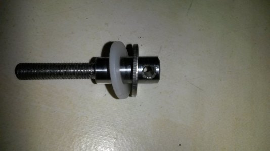

So hab ich es mir gedacht. Hab es halt aus einem 12mm Material gemacht.
Längenmasse Gewinde und Bolzen stimmen auch noch nicht. Nur mal Probestück.20181116_150913[1].jpg
Bolzen ist 8mm, Gewinde M5,
Teflonscheibe + U-Scheibe 8mm

Gewinde M5. Bis Flansch 15mm. Die ersten 2mm sind verjüngt und ohne Gewinde.
Der Flansch ist 8mm im Durchmesser und 2mm lang.

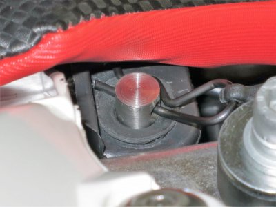

Ich habe für meine 25 Euro bezahlt. Die sind von MRP und haben neben den Bolzen auch die Gummis an der Sitzbank beinhaltet. An diesen Gummis sind Gummibänder dran an denen der Splint befestigt ist. So bleiben die Splinte am Sitzkissen dran und können nicht verschwinden.
