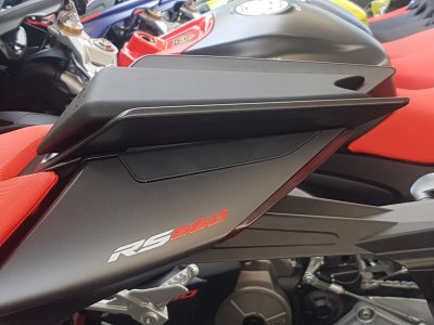

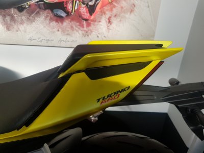

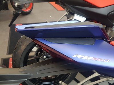

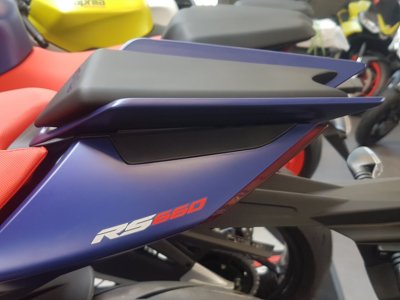

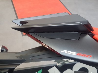

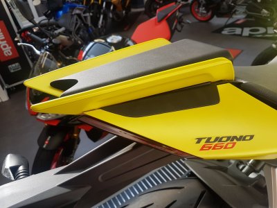

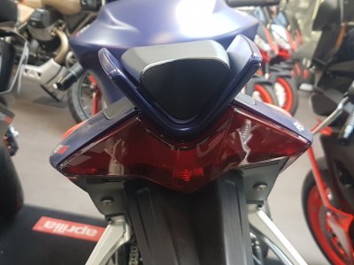

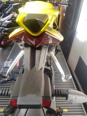

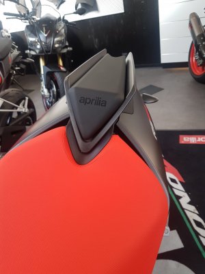

Ich hab ein paar bilder gemacht vom die 3 Maschinen in meine ausstellung, Ich Ich find die passungen Gut, das es ein wenig luft da ist, ist klar, die alternative wäre gewesen das so stramm zu machen das mann es kaum wieder ab bekommt und dann mit den gefahr vom Reibung und das der Lack weg scheuert.

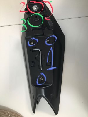

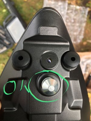

Du muss umbauen da die Abdeckung die du oder wir alle bekommen haben eigentlich gar nicht für die RS ist sonder für die V4 .
Die meiste Händler wissen das selber nicht .
Die drei kleine Schrauben raus drehen dann den obere Polster abnehmen unter drunter ist eine kleine Schraube die den Metallhacken hält. Diese lösen und den Hacken in den untere Loch montieren .
Dann zusammen bauen und die 250€ bewundern.
