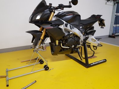

Hi, ja ich habe die Titan-Schrauben aus der Nr. 51 nachgerüstet. Was aber echt ätzend war, das eine von 12 Schrauben nicht raus wollte. Ergo Schraubenkopf "rund". Aber ich habe die Schraube mit dem Lötkolben angewärmt, vorher mit dem Dremel einen Schlitz reingemacht und mit einem großen Schraubendreher konnte ich das Miststück dann rausschrauben. Jetzt muss ich nur noch die Räder wieder montieren und dann ist alles gut.

......nur mal so als Anregung wenn ein Inbus vernudelt ist.....nehme man einen passenden Torx Einsatz klopft den vorsichtig in den Inbus...ganz nobel wenn man das ganze mit einem Handschlagschrauber links / rechts verstellbar macht... gehört eigentlich in jeden Werkzeugschrank/Kiste für unter 10 € keine Investition die wirklich weh tut
Gute Tipp Walle, aber der Tuono hat Sechskantschrauben an die Bremsscheiben , Was hilft ist evtl verschlissenes Werkzeug zu ersetzten, oder Hazet / Snap on zu verwenden, verschleisst nicht so schnell

In dem Fall, einfach eine Mutter drauf legen und von innen fest schweißen und dann mit Schlagschrauber vorsichtig raus drehen.
Hi zusammen,
ich besitze nur gutes Werkzeug von Gedore und Hazet. Die fuckin 💩 Schraube war einfach mega fest. Anyway, sie ist ja nun draußen und ich bin happy 😆
