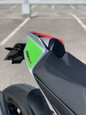

Hab beim Roland 500 für alles zusammen gezahlt.
Da kannst dir dann auch sicher sein, einmal zerlegt und wieder zusammen gebaut ohne fehlende Teile.
Und mit der Unterstützung der Jungs aus dem Forum hab sogar ich es geschafft 😀👍

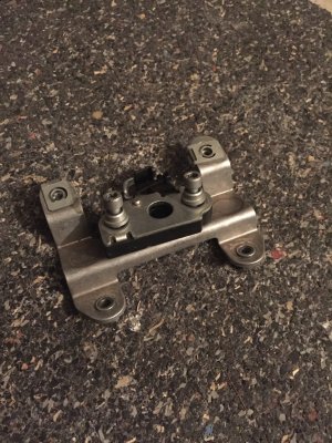

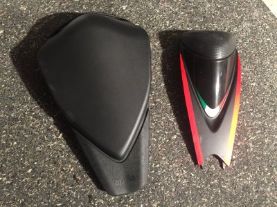

Ich fahre eine RR und möchte auf Factory umbauen. Folgende Teile könnte ich bekommen:
1x Heckteil links
1x Heckteil rechts
1x Sitzabdeckung

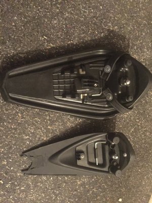

Was brauche ich noch alles zusätzlich an Schrauben etc.? Ich meine noch den geänderten Haltebügel und das Sitzkissen. Passen die Schrauben die ich im RR-Heck habe, oder brauch ich die auch noch separat?

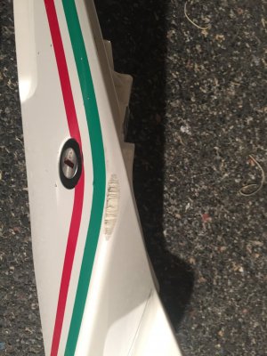

Habe ein Heck jetzt hier und schon mal sorry, wenn ich in einem 2. Fred eine Frage stelle:
Soweit alles klar und easy, nur wie bekomme ich das Schloss aus dem Verkleidungsteil meiner RR? Kann mir jmd. den Trick verraten?:)
Viele Grüße
