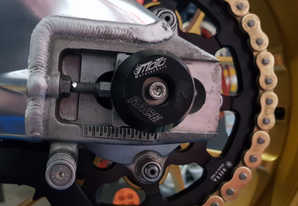

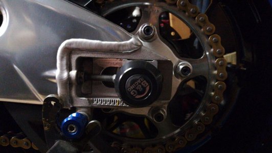

Schaut doch schön mittig aus 👍
Finde auch, dass sieht noch vernĂŒnftig aus, fĂŒr den Landstraßenbetrieb, mit 44er Kettenblatt und 110er Kette natĂŒrlich nicht mehr.😉
FĂŒr die Rennstrecke ist natĂŒrlich eine 112 Kette geeigneter, da das Hinterrad deutlich weiter nach hinten rĂŒckt und somit mehr Traktion vorhanden ist.
110 Kette und 43 Kettenrad von @V-Otto
Das schaut auch mit dem 44er Kettenblatt noch vernĂŒnftig aus - nur schade das ich pers. davon kein Foto habe. Kollege oben
postet es ja und dort ist zu erkennen, das es funzt und auch immer noch gut ausschaut.
Rennstrecke Traktion Ausschauen usw, war auch nicht das Thema hier ... sondern : " Umritzeln Tuono Factory 2017 " ... !
Bei mir war das irgendwie viel weiter vorne bei der Tuono .... Langloch war gerade noch der Anfang der Rundung zu erkennen und TrÀgerplatte war auch quasi am Ende.
So wie oben hat es bei mir mit 15/43 ausgesehen mit 110er Kette
Ich versehs ehrlichgesagt auch nicht, wie da kein 44er mit 110er draufpassen soll?! DIe Achsposition hat noch massig Platz nach vorn. Und so wie die Position auf 43er Kettenblatt aussieht, sieht fĂŒr mich gesĂŒnder aus, als wohl auf 42.
Aber ĂŒber was fĂŒrn Blödsinn unterhaltne wir uns hier bitte?! 😂 đŸ€˜
So war es bei mir mit 15/43.... Einmal mit 110er und einmal mit 112er Kette.
Mit dem 44er waren es ca. 5mm weiter nach vorne.
Aber eh egal, wenn es sich bei der Mehrheit offensichtlich ausgeht, dann ist es ja gut.
Kette ist bei mir die zvmx
