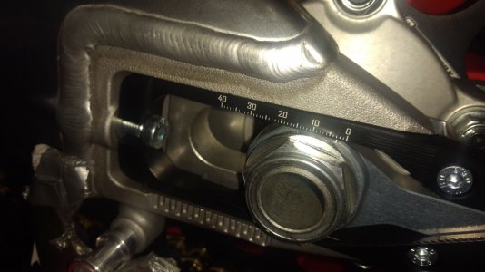

Danke für das Bild. Ich kannte den Trick bisher leider nicht. Ich Depp hab - wie so mach anderer hier auch - natürlich das Langloch bearbeitet, um das 44er Kettenrad reinzukriegen. Ich habe schlicht nicht gesehen, dass Aprilia hier wohl mitgedacht hat.
Hier werden SIE geholfen ... 😇
15/43/110 = Rad ca 4 mm weiter nach vorne
15/43/112= Rad ca. 12 mm weiter nach hinten
15/44/112 = Rad ca. 7 mm weiter nach hinten

Ich habe auf gearingcomnander.com gespielt. Das Ding spuckt noch vieles anderes aus. Als Model Tuono 15- gewählt.
15/44/110 Rad 8,55 mm nach vorne

Ich weiß, dass 110er Kette mit 15/44 "nicht" geht.
Das Langloch der Bremsankerplatte ist zu kurz dafür.
War deshalb damals der Grund, warum ich mir eine 112er Kette drauf getan hab obwohl die alte noch keine 1000km sah.
