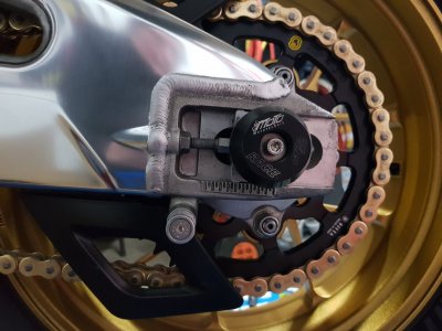

2015er Tuono, 15/44 110er Kette. Kette ist so gut wie neu und auf 30 mm Durchhang eingestellt.

Wie schon geschrieben fahre ich z.zt. 15/43 und das nicht weils weels gibt oder scheise ausschaut u schon garnicht
mit aller gewalt. Es passt perfekt u ob 110 oder 112 ist meinem Geldbeute egal. Ich habe neues DID 110gl und Sitta Kettenblatt verbaut. Noch ne Menge Platz.

Schaut doch schön mittig aus 👍
