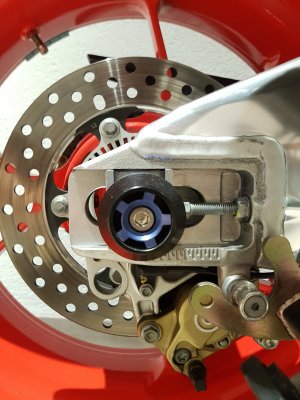

Hab eben nachgesehen. Hab 15/42 drauf, die Kette is ungleich gelängt und durch, hat 20tkm drauf und ist wohl original Regina zrp. Nach zweifacher Zählung kam ich auf 110 Glieder.
Das ist der Stand der Achse bei gespannter Kette am Ende des Verschleißmaximums:
(ich denke mit 112 gliedern wirds mit original Übersetzung grenzwertig)

Ich glaube die 112er beim 43 Blatt wird das Hinterrad zu weit nach hinten rücken.
Beim 44er rückt es schon sehr weit nach hinten.

Also ich habe auf meiner 16er Tuono von 15/42/110 auf 15/44/112 gewechselt.
Natürlich würde das Rad bei GLEICHER Kette und grösserem Blatt nach vorne wandern. Aber durch die längere Kette wird das nicht nur kompensiert sondern sogar überkompensiert sodass das Rad nach hinten wanderte.

bei 15/44/112 sitzt die Achse etwas über der Mitte des Langloches. Das Rad wandert zu 15/43/110 ca. 15 mm nach hinten.
Wolfgang
