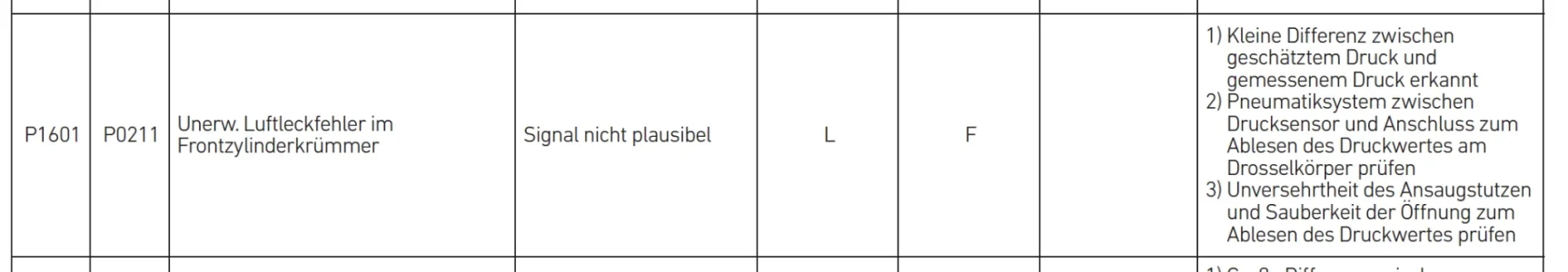

Moin Leute, habe ein Problem mit meiner RSV4 2013. Nach dem Einwintern schmeißt sie den Fehler:
P0211 Falschluft Krümmer 2
Sie geht dann auch in den Notlauf und gibt immer Gasstöße. Batterie ist aufgeladen und Ventile wurden gecheckt, nachdem der Fehler aufgetreten ist. Kontakte der Stecker sehen alle noch top aus. Könnte es der Unterdruck-Sensor sein oder noch etwas anderes so aus dem nichts ?

Schau dir die Stecker vom Drucksensor an der Drosselklappeneinheit von der vorderen Zylinderbank an, ebenso die Ansaugstutzen.
Dann genau prüfen, ob die Krümmeranschlüsse und die Abgasanlage dicht sind.
