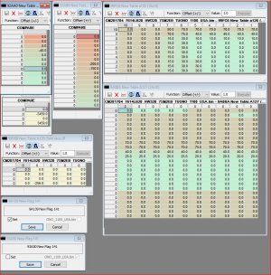

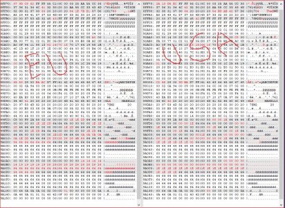

Weil es kein Antwort gibt, hier die Unterschiede. Erst die Unterschiede auf bit niveau. Das ist genau was anders ist
Dann die eu map, mit nur tabellen die anders sind. Da sind kein normale einspritzmaps dabei. Darum sieht man nichts mit Tuneecu.
Hier die USA map

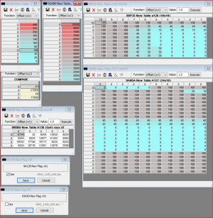

und weil es schwer ist um Unterschiede zu sehen hier nur alle Änderungen von usa gegen eu. Also alles großer als 0
Links unten gibt es zwei "Schalter" Das sind werten die von 1 auf 0 gehen und damit ein andere teile Code einschalten, so gibt es diese schalter um z.b. lambda ein oder aus zu schalten. Was diese zwei schalter machen weis ich nicht. Wer lust hat probiert es aus. Ob etwas zu spuren ist?

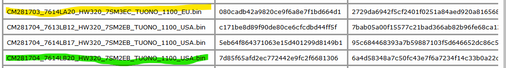

Soooo, jetzt brauche ich aber doch nochmal Starthilfe. IAW7SMReader funktioniert, Mapping ist ausgelesen.
Jetzt stolpere ich darüber, dass ich das US-Mapping aber nur als *.hex habe.
Habt ihr einen Link für die *.bin-Datei des US-Mappings?
edit:
Ich habe das gelb markierte file und benötige das Grüne:
