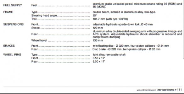

Weiß jemand, ob das US-Mapping auf eine niedrigere Oktanzahl abgestimmt ist?
Das wurde hier schon mal besprochen. Die Oktanzahl in USA soll demnach zwar niedriger sein, aber da sie auf anderen Messverfahren beruht, ist es nicht vergleichbar.
Siehe hier: https://www.velocity-group.de/blog/besonderheiten-bei-kraftstoffanforderungen-fuer-us-cars/#
PS: Jetzt wäre es noch spannend zu wissen wieviel Oktan Aprilia in den USA vorschreibt. Irgendeiner eine Ahnung?
Genau! Mich würde nämlich interessieren, ob Aprilia das US-Mapping etwas "verträglicher" für USA geschrieben hat und somit der V4 mit US-Mapping grundsätzlich etwas weniger Leistung ausspuckt.
Die Option, Maps mit weniger Leistung, macht man normal nur bei Fahrzeugen die in Länder verkauft werden wo die Kraftstoffqualität nicht überall sichergestellt ist.
Auch schon mit dem Hintergrund dass keine Klopferkennung und Klopfregelung vorhanden ist.
Auch z.B China wo Super E10 = 10 Liter Sprit + 1 Liter Wasser ist 😂😂
Freiwillig werden die nicht 1 Pferdchen weniger machen wie geht.
