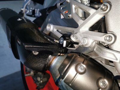

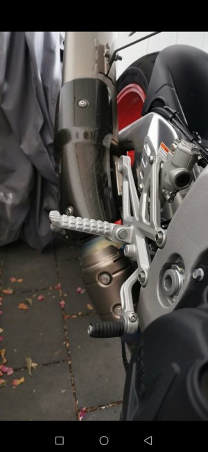

habt ihr Erfahrungen, ob das mit dem Akra Auspuff bei der E4 von 2017 passt? Meine Rasten müssten weiter nach unten und nach hinten. Bin 1,90m groß
Ich hab mit meinen 190cm die Rasten runter, aber vor getan.
Dann sind sie in einer Linie zur Aufnahme.
Viel besser als nach hinten mit dem Knieschluss etc.... nur so als Tipp.
Bei EU3 geht es sich super aus
Kann mir nicht vorstellen, dass du die deutlich nach unten und hinten bekommst. Wenn du dir mal die original Position anguckst wirst du feststellen, dass das schon sehr knapp ist und je nach Sitzposition ist man da mit den Haken schon sehr nah an der Auspuffblende.
Das wird beim E4 Modell und der Akra mehr als knapp...

Hab's gelesen, vielen Dank. Dürfte also mit der 23mm Verlängerung passen. Wenn man weiter runter, bzw nach hinten möchte, muss man die Akra Kat Abdeckung halt überarbeiten
Zur Info: passt mit Akrapovic Anlage bei der E4 👍
