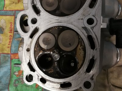

Nur seit ich hier im Forum rumstöber bekomm ich schiess das das Ding mir bald um die Ohren fliegt. Da ich mir extra die limitierte gekauft hab will ich das einfach zu 100% verhindern. Habe im 2011 die Factory Rsv4 gekauft und bis 10000km hefahren und verkauft bis da alles tip top.
Der Käufer hatte jedoch bei 12500 schon extremen Ölverbrauch und die Vereckte immer im Stand bis sie dann auf der Rennstrecke einen Ventilfederbruch hatte.

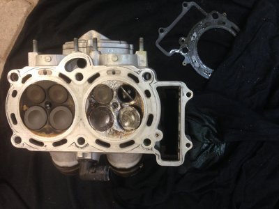

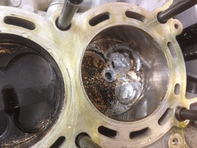

Bin einer der Glückliche denn das passiert ist , defekte Feder Totalschaden . Tolle Wurst . Na ja wieder aufbauen und weiter geht's .
Der Motor hatte gerade mal ca 7000 km ( bei 5000 km neue Federn ) .....
Ich habe mir jetzt AP Federn gekauft , die werden geröntgt und dann aussortiert "Die Guten ins Töpfchen, die Schlechten ins Kröpfchen "

Abgasventil gebrochen oder Einlass?

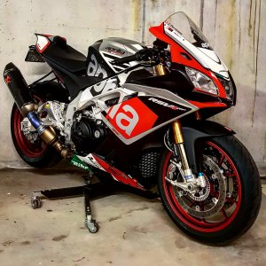

Ne Kopie von Meinem 😂
Ich tausch gerade meine Federn.... Oder interessiert dich eine potentielle Reparatur bei Schaden
