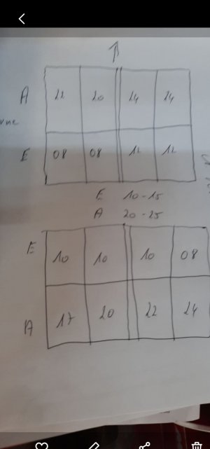

Eines ist ja wohl klar, wenn Einlassventile bei 10000 Kilometer nur noch 0,08mm und Auslass nur noch 0,17mm haben, kann sich jeder vorstellen, wie die bei 20000 Kilometer aussehen und ob das keine Folgeschäden verursacht (Ventil und Ventilsitz beschädigt) ist fraglich.
Trotzdem Leute, keine Panik, aber aus meiner Sicht ist Kontrolle besser als ein vermeidbarer Motorschaden und niemand weiß, ob der Fall nicht erst nach 20000 Kilometer zum tragen kommt, da sich bei der Ventilspielkontrolle keiner die Ventile und ihren Sitz anschaut.

So, gerade bei @Vince meine Tuono abgeholt.... Ca 15.000 km alle Ventile prima, keine Einstellungen notwendig 👍😀
Da hat dir Vince scheinbar die bessere 2018er verkauft, oder du fährst deutlich schonender.
So sahen meine nach 10000 Kilometer aus.
