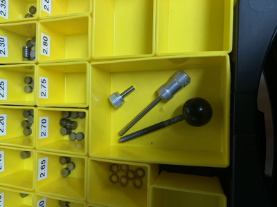

Wichtig ist auch ein sauber sortierter Shim Kasten, wie meiner, dennoch muss jedes Shim vorher noch einmal mit einer Digitalen Bügelmessschraube gemessen werden bevor es eingebaut wird😁 die sind nämlich schon unterschiedlich im 0,001 Bereich.
Die differieren sogar bis zu 1/100mm gegenüber der Beschriftung.
