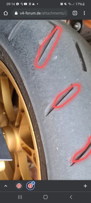

Ich kann dir nicht sagen ob man das pauschalisieren kann. Mir brachte bei meinen cra3 ein um 2 Klicks zugedrehte zugstufe Abhilfe. Testen. Kostet nix.
Diese erhabenen Verwerfungen an der hinteren Profilkante Zeugen meist von einer zu unterdämpften zugstufe. Wobei die scheiss contis etwas zu dieser Eigenart neigen. Mach die mal 1..2klicks zu hinten.

Letztes Jahr bei einem Test ( Motorrad oder Bodo ) hat der Conti mit Abstand vom Reifenbild am schlimmsten ausgesehen, das schaut bei @Schnegge doch prima aus 👍✊

naja . was soll auch passieren? wollte nur einen tipp geben weil diese Würste am Profil schon auffallen. Alles gut. Fahren! ✌️
