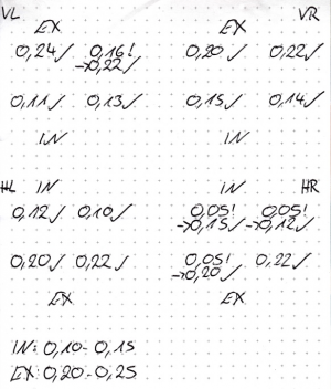

Hier meine Ventile bei der 20000er:Wenn Du Bock hast könnst mir Bitte Berichten ob Ventile gepasst haben

Also auch Nix eingestelltHier meine Ventile bei der 20000er:
Doch, an 4 Stellen. Du musst genauer schauen.Also auch Nix eingestellt![]()
Na dann schreib das doch 4 Ventile eingestellt und fertigDoch, an 4 Stellen. Du musst genauer schauen.
