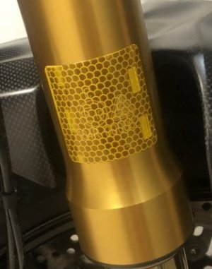

Weiß jemand, ob die dauerhaft am Gabelholm kleben, oder lösen sich durch die Rundung die Seiten ab?

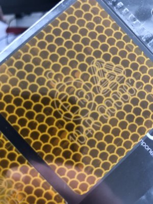

Kann mich jemand bitte schlau machen? Sehe das zum ersten Mal! Danke! 😘
Steht E13 drauf, was auch immer das heißt und ob das wirklich fürs Moped „taugt“ 🤷‍♂️
Hier (nochmal) Bilders “verbaut“ etc.

E13 ist meines Wissens lediglich die Kennzeichnung dafür, dass der Reflektor in Luxemburg geprüft wurde.
Damit entspricht der Reflektor aber der ECE-Regelung und ist somit für KFZ zugelassen.

Und nach langem Suchen der in der vorangegangen Quelle erwähnten Regelung Nr. 3: Wenn die seitlichen Rückstrahler dran sind, müssen sie der Klasse I A oder I B entsprechen und gekennzeichnet sein, wie hier auf Seite 10 ff: https://eur-lex.europa.eu/LexUriServ/LexUriServ.do?uri=OJ:L:2011:323:0001:0032:DE:PDF Und zumindest die Kennzeichnungsvorschriften scheinen die Lightech-Aufkleber augenscheinlich nicht zu erfüllen, aber das kann auch am Foto liegen.

Die handelsüblichen (und zulässigen) seitlichen Reflektoren sind nicht unbedingt sexy - einige störts, andere weniger - solche Bebber wären da ev. schon ne Lösung, zumindest hinsichtlich der Optik und reflektieren tun sie auch (deshalb das Foto).
Im Netz gibts viele solcher „Lösungen“, in der Regel nur zulässig für Kraftfahrzeuge ü 6m und meist ohne E-Kennzeichnung.
Die Lightech Bebber haben „zumindest“ ein e Zeichen und könnten damit ev. in einer Kontrolle „bestehen“…
konkrete Aussagen zur definitiven Zulässigkeit der Lightech Bebber hab ich nirgends gefunden…
bleibt wohl jedem selbst überlassen, ob er/sie in der „Reflektoren Frage“ 💯 prozentig safe unterwegs sein möchte.
