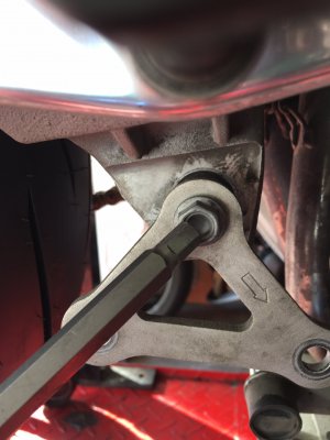

Habe gerade noch auch mal die Umlenkung ausgebaut. Die Lager sind noch ok.
Jetzt ist mir aufgefallen, dass das untere Auge vom Federbein (Sachs) fest sitzt. Sollte sich doch drehen lassen, oder?
1. Ist das Zweigeteilt? Wie bekomme ich das raus? Mit der Zange lässt sich das drehen.
2. Und, werden die 3 Schrauben für die Umlenkung mit Drehmoment angezogen?
3. Ist das richtig wenn ich die Zugstufe, Federbein, einstelle das ich die Rändelschraube im Prinzip hochschraube. Zugstufe ist dann zu.
Da komme ich immer wieder mit durcheinander!!!!:X3:
Gruß Frank

1. Da ist normal nen Schwenklager drin, treib die Hülsen mit dem Durchschlag aus, dann kommst du an das Lager.
Kannst es auch mit Hülsen und Backenschoner unten in den Schraubstock spannen und dann bewegen.
2. Ja 50nm
3. Blickrichtung von unten nach oben ist rechtsrum zu und linksrum auf.
2. Ja 50nm
Das Schwenklager ist beim Sachs oben. Unten ist die Hülse, s. mein Foto, ist nur drehbar aber auf keinen fall kann man es schwenken.
Werde das FB mal ausbauen.
Beim Öhlins ist es vieleicht anders.

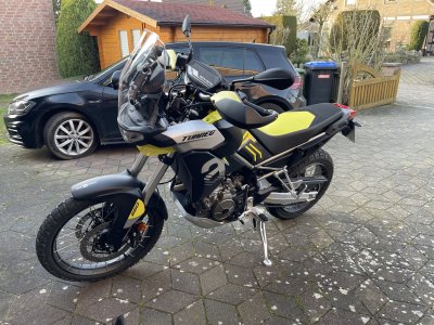

Und hier nochmal mit Dirk im Bild um dem Ganzen eine persönlichere Note zu geben...
Und ja, ich war hellauf begeistert auf der Rückfahrt. Eine Frischzellenkur fürs Motorrad. Diese kindliche Freude beim Überholen im 2. Gang...
Und morgen muss ich den kleinen Thunfisch gründlichst schrubben :X3:

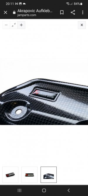

Auf dem Carbon-Hitzeschutz fehlt der Akrapovic "Aufkleber". Verloren?
