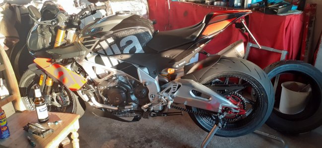

So sieht meiner nach 725 Kilometern beim Einfahren auf der Landstraße aus mit der megageilen 660er. 👇20220427_195849.jpg20220427_195937.jpg
Nur in Kurven, geradeaus fahre ich nicht schnell und somit reichen mir auf der Landstraße theoretisch auch 50 PS.😉
