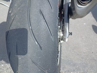

und das erkennst Du alles von einer HR-Reifenaufnahme der linken Seite auf einem Rechtskurs....???
Links- oder Rechts-Kurs.....so detailliert waren meine Angaben nicht.
Aber man sieht an der Gummi-Oberflächen-Struktur.....wann jemand nur rollt, wie schräg er rollt, wann er an das Gas geht, wie hart er den HR damit fordert und auch wie weit in die Schräglage er bremst.
Ob der Gummi in seinem Temp-Fenster war oder darunter oder darüber gefordert wurde!
Wenn man jetzt beide Seiten sieht, die Belastung der speziellen Strecke dazu kennt.....kann man noch mehr lesen.
Auch ob der Reifendruck "richtig" war/ist.....wenn der Reifen länger auf der Strecke benutzt wurde, und der Verschleiß fortschreitet, kann man auch Aussagen über die Fahrwerks-Einstellung "rauslesen".

Stell einfach deine TC auf 8. Dann kannst du bedenkenlos Vollgas bei max. Schräglage geben. Musst nur aufpassen, dass du nicht nach innen in die Kurve fällst.
rechte Seite ... Et Viola 😁😁😁
@bodo und was sagst du dazu? Kann man so lassen? Luftdruck 2.1 kalt...
Ich sehe es wie Ralph.
Ich erkenne nur dass Dein Fahrwerk bei diesem Einsatz (Tempo) ordentlich funktioniert.
Das Ablaufbild am Hinterrad ist gut, aber langsam kommt auch der Zeitpunkt beim S21, dass er auskeilt.
Die Empfehlung hier in dieser Schräglage härter am Gas zu ziehen finde ich grenzwertig, zumal wenn man den Fahrer nicht gesehen hat, die Kurvenlinie nicht kennt und auch nicht die Rahmenbedingungen (Strecke, Temperatur usw).
Das Bild vom Vorderrad finde ich nicht ganz so gut.
Wir arbeiten immer mit Heissdrücken, da wir ja die Rahmenbedingungen nicht kennen.
Ich würde den S21 vorne mit 2,5 heiss und hinten mit 2,4 heiss fahren wollen.

@Kurzzeit-Gast ...danke dir!! Kumpel hat die vorher kalt eingestellt auf Bridgestone Vorgabe, da keine Reifenwarmer und Druckprüfer ist bei mir ein schätzeisen...dann lieber so als sich da zu sehr zu verstricken...
