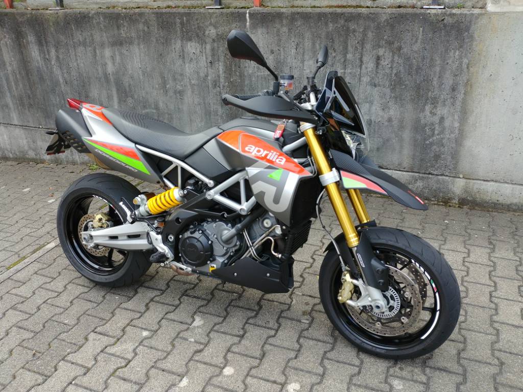

Mal wieder bissl gefahren gestern [emoji16]
Sind das die far viper Spiegel von tecbike? Passen an originalen Lenker?
Was für'n Slip on ist das?

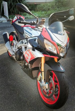

Gestern in die Garage gegangen, nur um festzustellen das der Hinterreifen von der Tuono komplett platt ist.
Hab die Maschine die letzten drei Wochen leider nicht bewegen können, aber bei der letzten Fahrt ist mir nichts ungewöhnliches aufgefallen.
Leider war ich etwas in Zeitdruck und konnte den Reifen nicht auf Nägel/Risse oder ähnliches untersuchen, werde ich die Tage mal machen.
Wie komm ich denn jetzt damit bloß zu Vince/zum nächsten Händler?
So eine scheiße.. der Reifen war noch gut!! Vorallem ist gerade richtig schickes Wetter hier im Westen.. das kann ich wohl leider nicht nutzen :(

Kennst du niemanden mit einem mobilen Kompressor?
Oder vielleicht hast du sogar einen im Auto, wenn du so ein Pannenset besitzt.
Versuch den Reifen mal auf zu pumpen und vielleicht hast du ja einen schleichenden Plattfuß, mit dem du noch zum nächsten Händler kommst (Regelmäßig an Tankstellen kontrollieren).
Das mit dem Reifenfüllschaum habe ich auch schon einmal durch.
Es klappt sehr gut, ist nur für den Monteur der den Reifen wechseln muss eine mega Sauerei und kostet eventuell mehr, da ein erhöhter Reinigungsaufwand der Felge von Nöten ist.
Wenn du Luft nachgefüllt hast, geh mal mit reichlich Spucke über das Ventil. Vielleicht ist es locker oder defekt.
Drücke dir die Daumen, dass du keinen Anhänger brauchst um zum Händler zu kommen.
Hatte bei meiner Tuono dieses Jahr auch auf der Autobahn nen Plattfuß vorne. Ursache war wohl ein defektes Ventil.

Danke für den Tipp! Darüber nachgedacht hatte ich auch schon.. werde mir mal so ein mobiles Teil besorgen, mein Auto hat leider keins.
Aber kostet ja auch nicht die Welt.
Ein defektes Ventil.. hmm darüber hatte ich garnicht nachgedacht.. könnte natürlich auch sein!
Ihr seid ne hilfreichte Truppe! (y)
