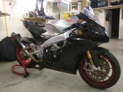

Nachdem sich die orischinale in Staub aufgelöst hat,
angefangen eine Rennverkleidung zu montieren (y)
