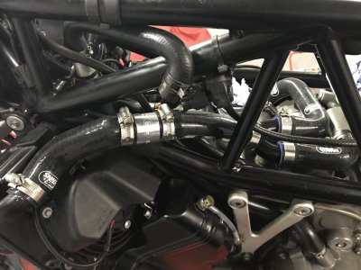

Hab gestern mal den kleinen Kühlkreislauf bei der Duke rausgeschmissen.

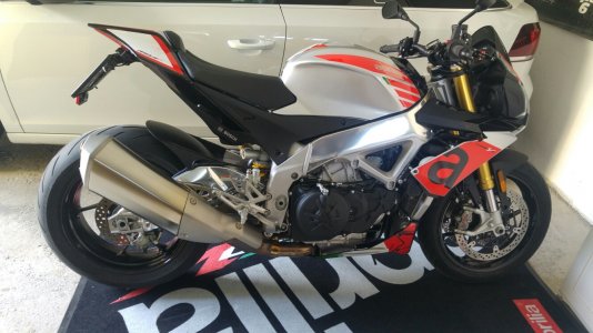

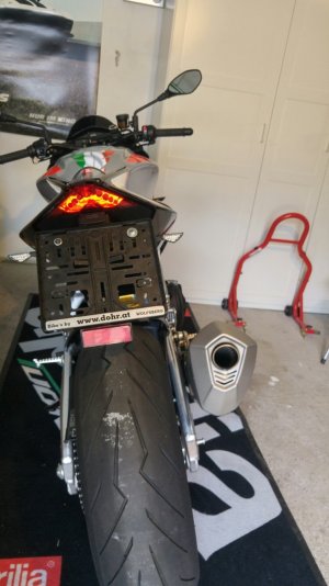

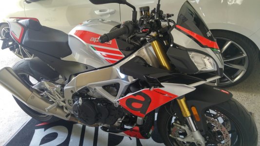

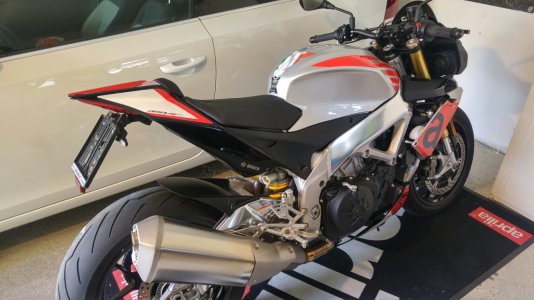

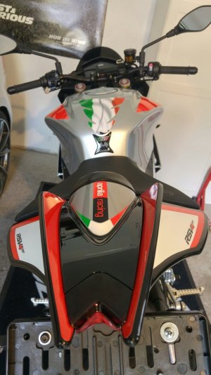

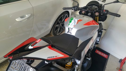

So, Umbau war kein großes Problem. Das Heck stammt von einer Euro 3 RSV4 RF Superpole aus 16.
Lediglich mit den Schrauben musste ich ein bisschen trixen und mit 5 Edelstahlschrauben aus dem Baumarkt aushelfen. Es ging dabei um die 2 Schrauben für die neue Sitzschlosshalterung, die mussten 1 cm kürzer sein als vorher. Außerdem um das hinterste Schraubenpaar, die ohne Abstandshaltersteg gebraucht wurden, da sonst die Abdeckung drüber spannt. Und zu guter Letzt über die ganz hinterste kleine Schraube, eine selbstschneidende, die es so wohl nur original gibt. Da wurde einfach eine von der Dicke her passende auf 6 mm gekürzt, dass sie nicht spitz ist uns sofort beißt.
Der RSV4RF Schriftzug stört mich noch ein bisschen, bin noch beim Überlegen was ich da mache, zumal auch der Rot-Farbton nicht ganz passt. Der 17er RR Farbton ist ein bisschen heller. Die Aufkleber ganz entfernen mag ich nicht, dann ist hinten so ein schwarzes Irgendwas drauf, das passt nicht. Tuono Factory passt ja auch nicht... Was habt Ihr da gemacht? Bitte zeigt mir ein paar Vorschläge...
So, jetzt noch die Fotos! vorher, nachher!

Das Ergebnis kann sich sehen lassen (y), allerdings finde ich auch den RSV4 Aufkleber nicht ganz passend. Ich würde mal schauen ob ich da einen Forumsaufkleber oder be a racer Aufkleber drüber bekomme.
den Rahmen rot???? Ich denke das werde ich vermeiden.... Vlt wird's einfach ein TuonoV4 Sticker wenn ich einen passenden finde....
Also ich würde das Heck Silber machen und keine weissen Nummernfelder sondern nur rote Streifen.
