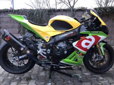

Aha du warst der jenige. (y)
Den langen in Matt und den kurzen in glänzend.
Mir würde der in Matt besser gefallen.
Timo und Markus habt ihr den kat auch gleich raus gemacht?
Schaut gut aus.... Wie viel cm sind das ca. 10-15?
Gruss
Hinz
Ja die waren von mir.
Hab nur noch den langen weil ich nun mal auf Carbon steh wie jeder weiß. Und mir somit der akra besser gefällt. Klang war der kurze echt der Hammer. Immer noch vollkommen ok etwas bassiger wie Orginal.
@bolzi Danke ich weis
wird der klang nicht bassiger umso mehr volumen der auspuff hat?
Ne weil Klappe bleibt kat bleibt. Alles org nur paar cm kürzer

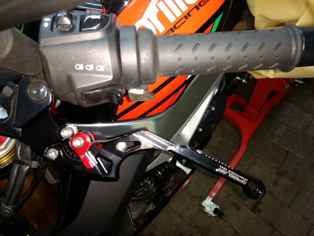

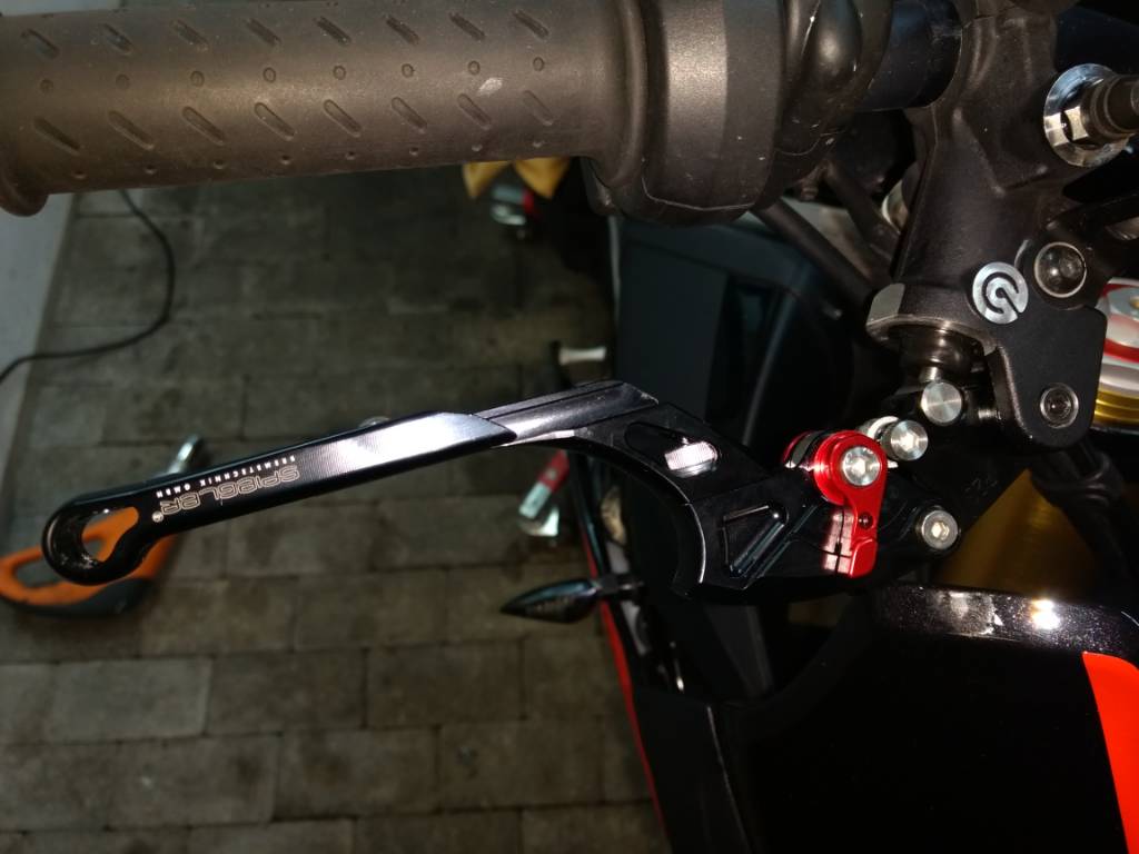

Nix spektakuläres, Spiegler Hebelei angebaut....
Das schlimmste gefummel war den Nippel vom Bremshebel in die Manschette zu kriegen, ohne das die nach hinten vergrießgnaddelt...[emoji43]
Für nächste mal den,
Gummi mit einem Schlitzschraubendreher vorsichtig raushebeln in den Stift stecken und komplett wieder montieren.
Gruß Markus

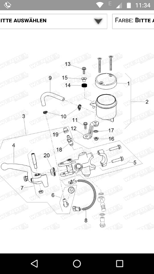

Man findet die Nummer nur unter der RSV4, der Ersatzteilkatalog der Tuono ist unter Nummer 20 falsch.
Nummer des Gummis ist B044585
Siehste, da bin ich drüber gestolpert, hätte auch Nr. 20 gesagt, laut Bild und Beschreibung ist es bei der Tuono aber die Kappe vom Entlüfter.... sogar die Ersatzteilkataloge haben Charakter bei den Italienern... ;-)
