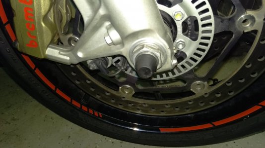

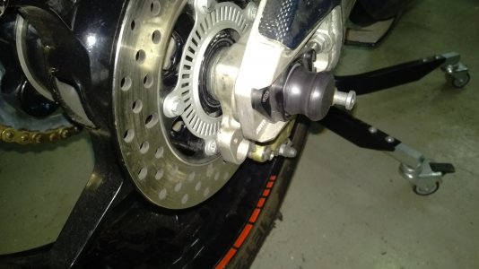

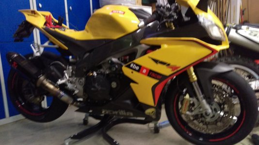

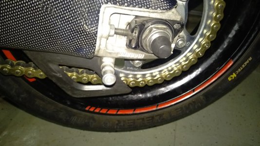

Die Fuhre in nen halbwegs TÜV konformen Zustand versetzt und dabei die "Montagehilfen" von @Hinz montiert

Man, eure Garagen sehen aber wie Geleckt aus, selber bräuchte ich die "Bauretter" oder "Zuhause im Glück" um das Chaos zu beseitigen.:whistle::confused:
Wie Garage? Die kommt doch nicht in eine schnöde Garage... sie steht im Winter im Haus, in der Werkstatt auf der Fußbodenheizung bei konstant 18 °C

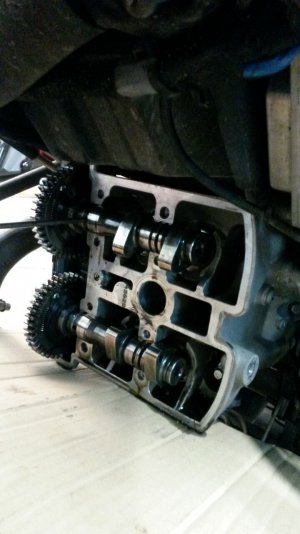

Habe angefangen Ventile an der Shiver einzustellen (Moped vom Sohn). Wie hier schon geschrieben wird das Spiel mit der Zeit kleiner. Nach 20 000 km vorne alle einzustellen und hinten ein bis zwei.
Weiß jemand ob man die Shimps mit 9,48 mm verwenden kann? Die Originalen haben 9,50 mm.

Als könig der Rechschreibfehler sollte Ich nicht zu viel sagen aber Ich fühle mich meine bildungsauftrag verpflichtet :LOL::LOL:die heissen Shims und nicht Shimps, es ist Englisch für scheibe zum ausdistanzieren (y)(y) ,
Das ganze da dreht sich da bis zu 9500 mal pro minute, mach kein spielchen mit shims die untermass sind, Die kosten vielleicht €12 stk , d.h. du brauchst 6 stk für €72 . Es ist blödsinn es zu prüfen und es nicht richtig zu machen wegen €72, Mach auch neuer Ventildeckel dichtungen und schrauben dichtungen drauf, sonst machst du es nach 1000 KM nochmal. Falls du was brauchst kannst du dich melden.
Danke für die Antwort. Dachte mir schon, dass die 9,48 mm Shims nicht wirklich guten Gewissens verwendet werden können.
Was mir noch aufgefallen ist: Bei AF1 werden 8,9 mm Shims für die RSV4 mit "Anmerkung" angeboten. Frage mich wie das dann zu den Originalen 8,80 mm passt.
Und ich glaube die Nockenwelle dreht sich doch nur 4750 U/min.
Ich melde mich wegen den Ersatzteilen.
