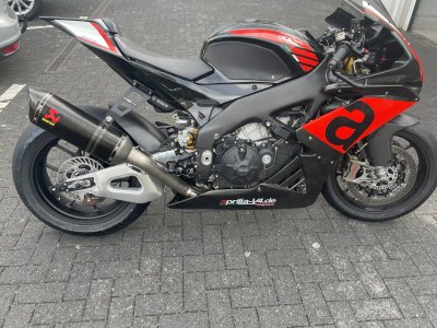

Nachdem der Kühlerverteiler zum 2. Mal undicht war (zuletzt 2019 getauscht) auf die Alu-Variante gewechselt.
Damit man da anständig ran kommt vordere Drosselklappe, beim Einbau das typische Gefummel mit den Schellen.
Letzter Schritt bis fertig - Einspritzdüsen anstecken. Dummerweise hat ein Stecker beim anstecken gesagt, dass er kein Bock mehr hat.

Die Einspritzdüse gibt es nicht einzeln bei Aprilia. Aber auf dem Stecker steht eine Nummer, die gibst du in google ein. Dann findest du die Einspritzdüse. Ist zum Beispiel an einigen Ducati verbaut und an Fiat Modellen.
Zum Beispiel Stein Dinse sollte die im Sortiment haben. Hersteller Magneti Marelli.
Gruss Johann

Sollte die IWP 162 sein
Aber ich hab glaube ich noch welche da.

Danke, schaue gerne mal nach. Ist korrekt, sind IWP 162.
