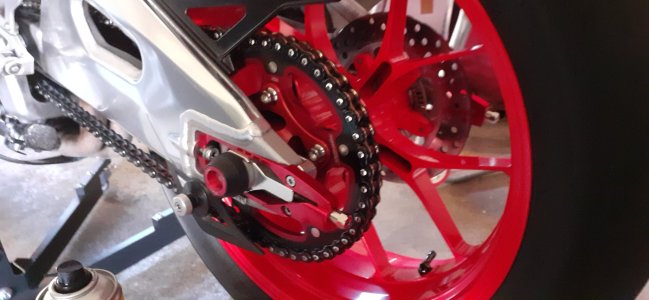

Die roten wären eine Option gewesen, wenn es derselbe Farbton gewesen wär.
Geplant ist noch das Factory Heck der grauen RSV4, welches ja oben rot ist.
Mal schauen wie das dann insgesamt aussieht. Evtl. folier ich das dann in gold oder silber.
Ja, leider ist das Rot der Schmiedefelgen mehr so Burgunder. Ich habe noch die original Roten, weil Gold mMn auf der 2018er nicht gut wirkt. Irgendwie fehlt da dann der Eyecatcher. Weil wenn da nicht gerade Licht drauf fällt wirken die goldenen Felgen eher matt, das Rot is auch ohne direkte Beleuchtung präsenter und hebt sich mehr ab. Bei der 2019er ist das wieder anders, weil die obenrum schon sehr silber-schwarz lastig ist und da wirken goldene Felgen ganz anders.
