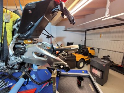

So, der Blinker der Suzi löppt wieder, war nur ein Kontaktproblem an einem der Japan-Stecker. Da gibts offensichtlich auch große Qualitätsunterschiede...
Dann habe ich die Gegend ums Federbein herum saubergemacht und dabei zwei Steinklumpen gefunden, die an einer sehr unzugänglichen Stelle total festgeklebt waren. Könnte mit französischen Straßen zusammenhängen.
Das Federbein ist jetzt jedenfalls eingebaut, inklusive Umlenkung und Kabelage.
Als nächstes muss ich wieder ein bischen saubermachen und dann gehts weiter. Darauf erstmal Prost!

Da schraubt die Frau noch selbst - Respekt!
Ich wusste bis eben nicht, dass es ein Werkzeug zum Fixieren der Kette gibt o_O
