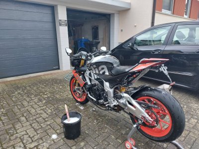

Heute hab ich 6h in der Garage verbracht um die Tuono wieder zusammen zu bauen. Ich hatte zuletzt alle Lackteile demontiert und dreistufig aufbereitet und versiegelt. Des weiteren
habe ich ein paar neue Hebel montiert, Lenker und Hebel eingestellt, Soziusfußrasten demontiert und den Eliminator zurückgebaut.

Hallo Markus,
Ich habe die Teile mit Menzerna 1000/2500/3800 via Hand poliert. Hab mir für die Aktion die passenden Polierpads etwas zurechtgeschnitten und dann gib ihm. Ist aber echt mühsam.
Was will man machen wenn man zu geizig ist eine kleine Exzenter-Poliermaschine zu kaufen 😅. Wobei ich bei der Front, damit auch nicht weit gekommen wäre.
Versiegelt habe ich das ganze dann mit Sonax Netshield, geht auch wunderbar für Kunststoff und ist fürs Moped vollkommen ausreichend.

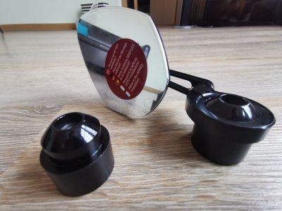

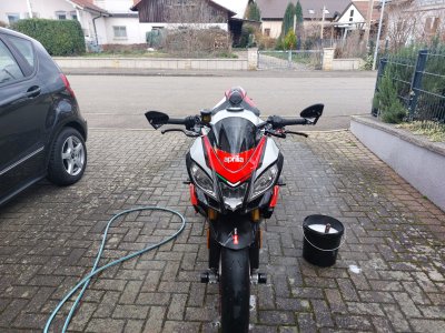

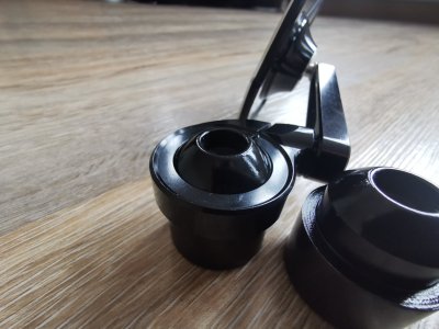

Heute habe ich mal meine Lenkerendengewichte etwas abgedreht um die Motogadget Spiegel darauf klemmen zu können. Ist allerdings nur eine Übergangslösung, da kommt irgendwann nochmal was schöneres.
Beste Grüße und schönes Wochenende
Andreas
