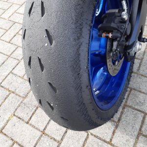

Kurz zum Cup 2 Reifen:
Für mein Zeitfenster (sicher bis 1:40 runter) genau die richtige Wahl - trotz +30 Grad wohlbemerkt und mit Reifenwärmer Bombe, nie wieder ohne.
Und für alle Reifenfetischisten abschließend noch Bildmaterial und Werte:
Heißdruck vorne 2,4 / hinten 2,2
Anhang anzeigen 116003Anhang anzeigen 116004Anhang anzeigen 116005Anhang anzeigen 116006Anhang anzeigen 116007Anhang anzeigen 116008

Ja, der Hersteller hat in seiner Tabelle noch deutlich niedrigere Werte angegeben - da hat es seit Einführung des Reifens wohl weitere Erkenntnisse ergeben und für mich als Laie habe ich auch keinerlei Anzeichen gesehen oder gespürt, die mich zu niedrigeren Werten motivieren. An Tag eins bei über 30 Grad habe ich da besonders drauf geachtet und kam für mich persönlich super zurecht.....Eine kurze Frage, bist du sicher mit dem Heißdruck am Reifen?
Ich könnte fast wetten, das Michelin deutlich weniger angibt, kann mich aber nicht mehr genau erinnern
Wäre schön, wenn das funktioniert hätte und aus meiner Erfahrung, tötet man den Reifen damit nur vorzeitig, was sicherlich im Interesse von Michelin ist. Auch Bodo kam zu dem Ergebnis, dass der Reifen einen höheren Luftdruck benötigt. Mal ganz ehrlich, sieht der Reifen von @Steevo nach zwei Tagen Rennstrecke nicht noch gut aus, da gehen jetzt locker noch 2000 Kilometer und mehr auf der Landstraße.
