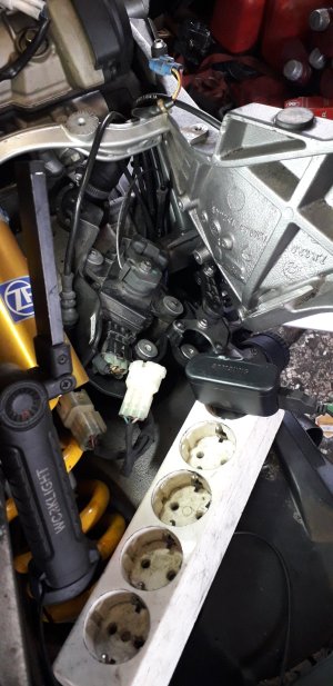

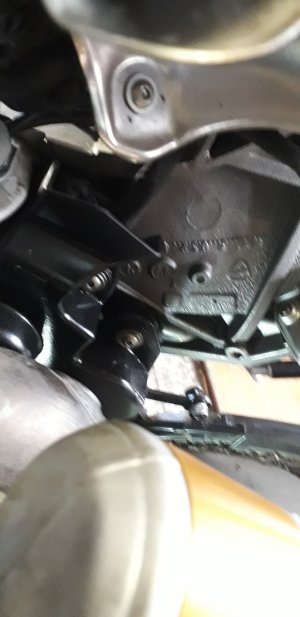

Geschafft, Heckrahmen musste doch nicht ausgebaut werden, stattdessen der Auspuffkrümmer. So sieht es da jetzt aus das war ja mal einfachIch bin heute dabei meine halbe Ducati zu zerlegen. Ich weiss nicht wie man so einen Mist konstruieren konnte. Mir ist ja nur der Zug von der Auspuffklappe gerissen. Den Stellmotor haben sie aber so geschickt im Heckrahmen verschraubt dass man überhaupt nicht dazukommt.
Ich habe schon mal den ganzen schwarzen Kasten unter der Sitzbank mit der Elektrik und dem Reservoir vom Federbein rausgeschaubt, dann konnte ich immerhin die Schrauben vom Stellmotor im Rahmen lösen. Leider nützt das nichts, der lässt sich ein wenig bewegen aber an den Zug kommt man trotzdem nicht ran. Jetzt kann ich als nächstes die Schwingenachse rausbauen um den rechten Heckrahmen ganz abzuschrauben, was für ein Unfug.![]()
und dann haben die da sogar noch Platz für eine 5-fach-Steckerleiste.Geschafft, Heckrahmen musste doch nicht ausgebaut werden, stattdessen der Auspuffkrümmer. So sieht es da jetzt aus das war ja mal einfach
Hab noch einen freien Ducatihändler bei mir ums Eck gefragt ob er er eine einfachere Möglichkeit weiss, der hatte aber sowas noch gar nie gemacht und hatte keine Ahnung wie man an den Stellmotor hinkommt.
