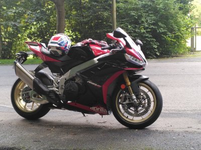

Oh MannWas hast Du heute mit Deinem Bike gemacht? Konnte nicht viel machen, sprang nicht mehr an!
Da stand sie nun.
Sagte keinen Ton mehr, Display blieb schwarz! Der Vince, dass ist schon ein Top-Händler! Hatte ihn angerufen und er schickte jemanden
raus , der mich dann mit Motorrad nach Viersen brachte. Der Junior sofort die Sitzbank runter und was musste er zu meiner Schande feststellen?
Ich hatte für Assen einen Laptimer montiert und die Schraube vom Pluspol schief in den Pol geschraubt! So war das Pluskabel nicht richtig mit dem
Pol verbunden! :-(( Echt doff gelaufen!! Aber ganz herzlichen Dank an Perfomance Bikes! Top-service
Und dann bin ich wieder gemütlich nach Hause gefahren und freue mich nun auf Assen
