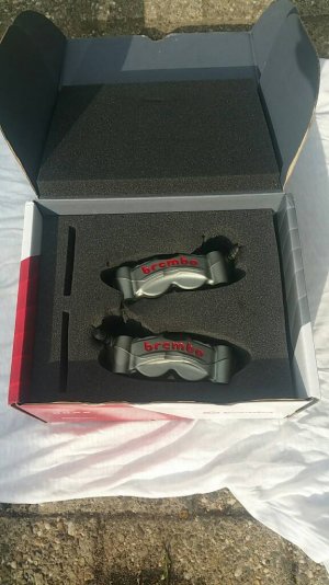

Ich hab' heute die hübschen Teile auf dem Bild abgeholt😍...und dabei die linke Seitenverkleidung verloren😣, als ich wegen einem drängelnden Audi mal am Kabel ziehen musste.
Ärgerlich aber ich war glücklicherweise kurz vor Viersen und hab' dann bei Vince gleich 'ne Neue bestellt. Supernette Leute obwohl ich spät dran war und sie eine Feier hatten!
