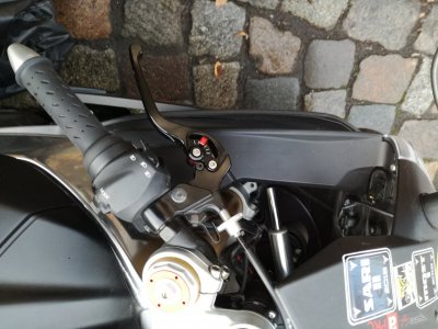

So meine Lieben,
ich hätte eine Frage an die Mechs unter euch. Ich würde gerne meinen Kupplungshebel weiter nach unten neigen, was meiner Körper- bzw meiner Händehaltung entgegenkäme. Leider drückt dann der Hebel auf die Aprc-Einheit. Wenn ich den Hebel entfernter vom Stummel stelle ist er mir zu weit weg.
Frage also: (Wie) Kann ich die Aprc-Einheit verstellen? Muss ich den gesamten Stummel verdrehen?
Besten Dank.

So meine Lieben,
Besten Dank.
Klapp mal deinen Griffgummi der über der TC - Einheit ist zurück. Da findest du eine kleine Schraube.
Musst halt deine TC-Einheit soweit verdrehen wie es dir passt. Neues Loch in Lenker Bohren, Gewinde rein, fertig.
Die TC - Einheit hat 180° versetzt 2 Löcher die du nutzen kannst.
Danke für die Hilfe Walther! Loch bohren und Gewinde rein klingt bei dir so einfach. Dann muss ich nochmal schauen ob ich mir das selbst zutraue.
Ich würde mal sagen, den kannst du nicht verdrehen.
So wie du auf dem Bike sitzt, so müssen die gestreckten Finger eine Flucht mit deinen Unterarmen bilden.
Genau deswegen wollte ich die Neigung verstellen, ich dachte man könnte vielleicht einfach den Stummel entsprechend drehen.
Danke euch.
Wir bohren da ein Neues Loch in die TC Einheit und nicht in den Lenker.
Danke euch.
Mach dir einen ABM - Multiclip dran. Denn kannst in alle Richtungen drehen.
