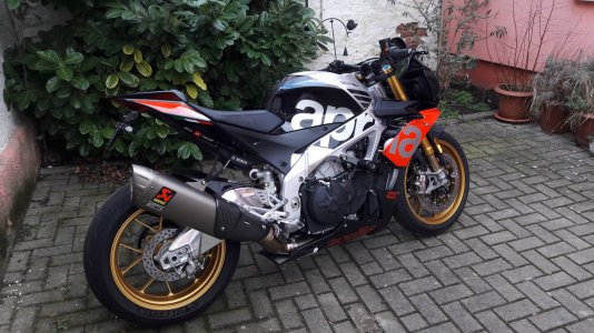

Anhang anzeigen 43111Anhang anzeigen 43112Anhang anzeigen 43113
Auf dem letzten sieht man den Unterschied zwischen Einschrauber und Gewicht. Der 6 kant musste weichen...wird jetzt nur noch über den innensechskant befestigt. Läuft

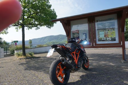

Hatte an meiner KTM auch Spiegel nach unten, man gewöhnt sich daran, dauert aber ein paar Tage. An der Tuono bleiben die Spiegel wie sie sind..... Und fertig
Also, wenn ich mit mehreren fahre, werde ich wohl auch schnell wieder die originalen anbauen, um hinter mir alles im Blick zu haben.

Die vibrationsdämpfer sind 2 teilig. Gewicht und das was du in den lenker drehst. Das gewicht wird mit einem inbus an den einschrauber gedreht. Der einschrauber hat normal aussensechskant 17er schlüsselweite. Den hab ich abgedreht. Gewicht und einschrauber mit mit loctide verschraubt. Ich verschraub jetzt einfach Gewicht und einschraubteil über den inbus in den lenker.
Edit. Ohje...versteht man das ? :) oder hat dich innensechskant= inbus verwirrt?
Ich glaub ich hab es verstanden. Aber wenn man da irgendwas "abdrehen" muss dann bin ich wohl raus was die Selbstmontage angeht. 😱
Hast du bei dem originalen Einschrauber wie du ihn nennst, einfach nur das Sechskant auf Maß abgedreht?
Ich Frage auch, weil der Bund da ja nicht sehr breit ist, vielleicht 5mm, nicht das der Spiegel abfällt und evtl. dem Hintermann genau dahin fliegt, wo er ihn nicht hin haben möchte.😉
Völlig überlesen. Die beiden sind erstmal schwer trennbar miteinander verheiratet.
Quasi ein Teil. Wenn man jetzt noch ganz viel Angst hat schraubt man das ganze noch mit loctide in den lenker. Aber da mach ich mir keine sorgen. Würde ja auffallen wenn der Spiegel sich anfängt zu verdrehen. Dann müsste man sich auch fragen ob das Gewicht sich vom einschraubteil löst und einem durch die Windschutzscheibe hämmert 🤣
