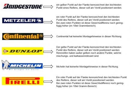

Und bei Michelin gibt es keine leichteste Stelle😜
Nochmals um mitzuschreiben, Der Punkt ist der leichteste stelle des Reifens , es ist aber nur eine wuchthilfe und empfehlung des herstellers um die menge an gewichte zu minimieren, und es funktioniert nicht immer, Der theorie sagt das wenn mann mehr als 40 gramm benutzen muss um auszuwuchten, solle mann den Reifen neu abrrucken und 180 grad drehen und dann versuchen zu wuchten , Darum verzichten manch eine Hersteller komplett auf die punkte

und ich drehe den Punkt auf das Ventil

Das mit dem Ventil an den roten Gussfelgen kannst du vernachlässigen, da ist der schwerste Punkt an einer anderen Stelle.
Am besten die Felge ohne Reifen messen und in der Felge eine Markierung für den schwersten Punkt machen.
Wenn das alles an Gewichten ist, kannst du dir die Arbeit mit dem drehen sparen.
