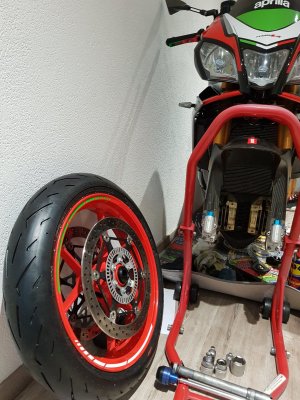

Hab auch neues Gummi vorne bekommen, aber bei dem Drecks Wetter hats eh keine eile mitm zambauen... 137 Euro auf die felge, falls es wen interessiert.

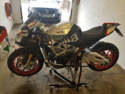

Diese Woche den 10000er KD gemacht Öl +Filter neu,bremsflĂŒssigkeiten neu, teflonscheiben bei der Umlenkung verbaut , und Gabelöl gewechselt. im Herbst hab ich ihr beim einwintern bereits nen neuen Sprint lufi verbaut und die Airbox gereinigt. Heut dann noch die Bella einmal komplett vom Winter Dreck befreit und morgen wird alles zam baut👍
