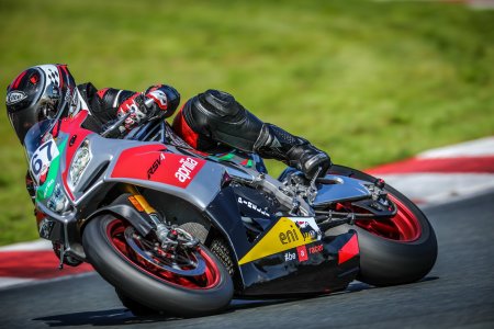

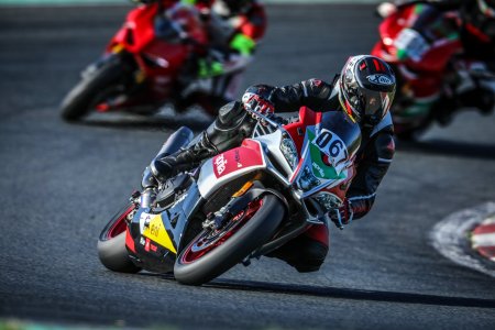

Nicht Heute 😉, aber am Mittwoch und Donnerstag bin ich in Oschersleben bei D4U mit gefahren.
Mein Highlight war, in der Gruppe in der ich gefahren bin, ist auch Per Behmer (Superstock600) und Nina Prinz (IDM Superbike) just for fun mit gefahren.
Wie die an einen vorbeiziehen so kurz noch vor und in den Kurven, Wahnsinn. Nina ist meistens mit eine GSXR1000 und am letzten Tag die letzten Turns mit einer Moto2 Maschine über den Ring.
Das Teil macht auch ein Höllen Lärm wenn Sie so dicht an Dir locker vorbei zieht. Per war mit seiner R6 unterwegs und ist uns um die Ohren gefahren. Einfach geil!
Anhang anzeigen 50010Anhang anzeigen 50011
Schicke Maschine 👍👍
