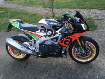

Mal Motor bissl auf gemacht. 2013 Factory mit 11tkm (2000-3000km Rennstrecke)
Jetzt sitze ich und trinke nen Schnaps
Fast alle Ventile nachstellen, Lima halb verkokelt, Ălpumpe riefig und Schaltgabeln und Gangradpaar des 4. Gangs mĂŒssen neu. Mal eben wieder 1300⏠Material.....
Aber ich muss sagen, es ist einfach zu schrauben an der Diva.....
Getriebe hab ich raus genommen weil mir in Most mehrfach der 4. Gang rausgesprungen oder ich in ne Zwischengasse gerutsch bin. Verschleià nur mit Lupe zur erkennen. Sonst sieht alles gut aus und null SpÀne zu finden.
