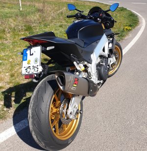

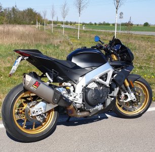

Heute eine schöne Runde mit meiner Tuono gedreht und danach beim säubern, fast mit Constands Klassik Ständer k o geschlagen (siehe Thread Zentralständer).
Die Rapskäfer sind zur Zeit leider an den zahlreichen Rapsfeldern beim Fahren eine Plage.🙈
Sprit ist günstig, die Straßen relativ leer, so macht das Fahren ansonsten Spaß, wenn nicht die vielen Radfahrer wären.😉
