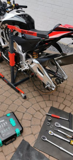

Ich habe heute den neuen Kettenkit eingebaut den ich letztes Jahr bei Vince gekauft hatte. Das ist die Original Reginakette, die erste Kette bei der ich ein Vollnietschloss eingebaut habe.
😲 was, du hast dir das Reginnchen ein zweites mal gegönnt ? Keine ZVMXYZ in echt Gold 😋 Armin du fährst ja auch Mitas oder ? Bei dir gehen die Uhren irgendwie in die verkehrte Richtung 😉
Also mal im Ernst. Man liest hier so oft von ungleicher Längung nach wenigen tausend Kilometer, bei mir hat sie immerhin 21500 Kilometer gehalten 💪 aber ein zweites mal hätte ich sie mir nicht gekauft 😉
Mit welchem Werkzeug hast Du vernietet ?
Ich habe so ein Teil noch von Hein Gericke ist eigentlich ein Kellermann wenn es mich nicht täuscht. Nachdem ich gestern das Schloss eingebaut hatte, hab ich dann erst mal festgestellt, das dies kein Hohlnietschloss ist und ich das so gar nicht vernieten kann. Bin dann zum dem Laden wo ich das Werkzeug vor ca. 10 Jahren gekauft hatte, dort haben sie mir so einen Aufsatz geschenkt, der sich einfach auf den Dorn stecken lässt, ging einwandfrei. Angezogen mi 30 Nm
